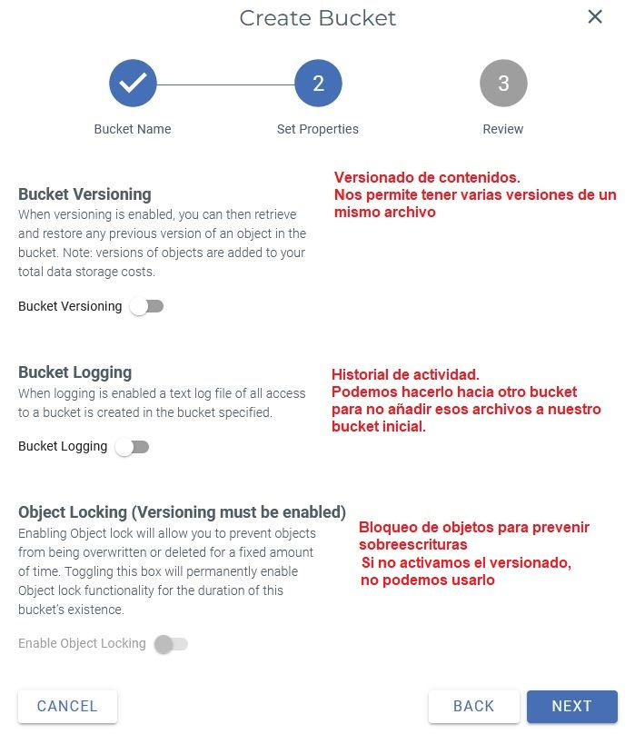

Pulsamos en el botón siguiente y tenemos opciones para versionar, control de históricos y bloqueo de contenidos
El versionado es para permitirnos tener varias copias distintas de un mismo archivo. Evidentemente el espacio ocupado en nube aumentará.
El control de logs, nos permite tener información de la actividad de bucket. En el ejemplo no lo he activado. Pero es interesante tener un bucket específico para tener la actividad de nuestro buckets.
En el caso de que tengamos varios, para diferenciarlos unos de otros, en el archivo log se añade un prefijo específico de cada bucket.
Si por ejemplo de los buckets son por tipo de datos, podemos hacer que los prefijos sean: "video_", "audio_", "doc_" o algo que nos muestre claramente a que bucket se refieren.

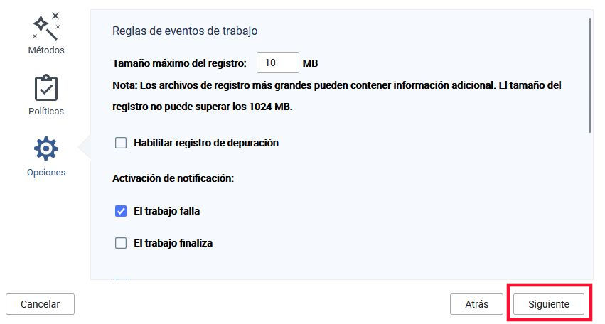

En la sección de "Opciones" no toco nada y aplico lo sugerido
Luego veremos el cuadro de resumen con las opciones que activamos.
Pulsamos Crear y ya tenemos la tarea lista para hacer copias.
