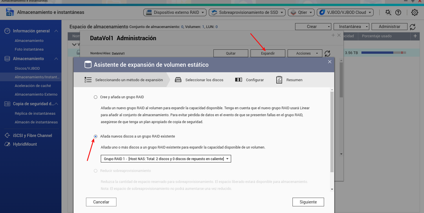

[Imagen: NAS.jpg]
Como podéis comprobar, por un lado me da una capacidad, y por el otro 9.10Tb extras. No entiendo nadaaaa!!!
Se supone que el procedimiento oficial para añadir discos a un RAID es este. ¿Lo hiciste así? Al final te debería haber aparecido un botón para realizar la ampliación del volúmen con el tamaño del nuevo disco.

Has ampliado el conjunto de almacenamiento
¿Has expandido el volumen que hay en ese conjunto?

No te presenta la opción, pero si tu volumen es del tipo thin/thick te debería dejar aumentar/reducir su tamaño.

(03-01-2023, 08:57 AM)Ganekogorta escribió: Hola
Mil disculpas. Me pierdo con lo de volumen Thin/Thick.
Según el QTS mi volumen es estático simple. En qué menú puedo consultarlo?.
