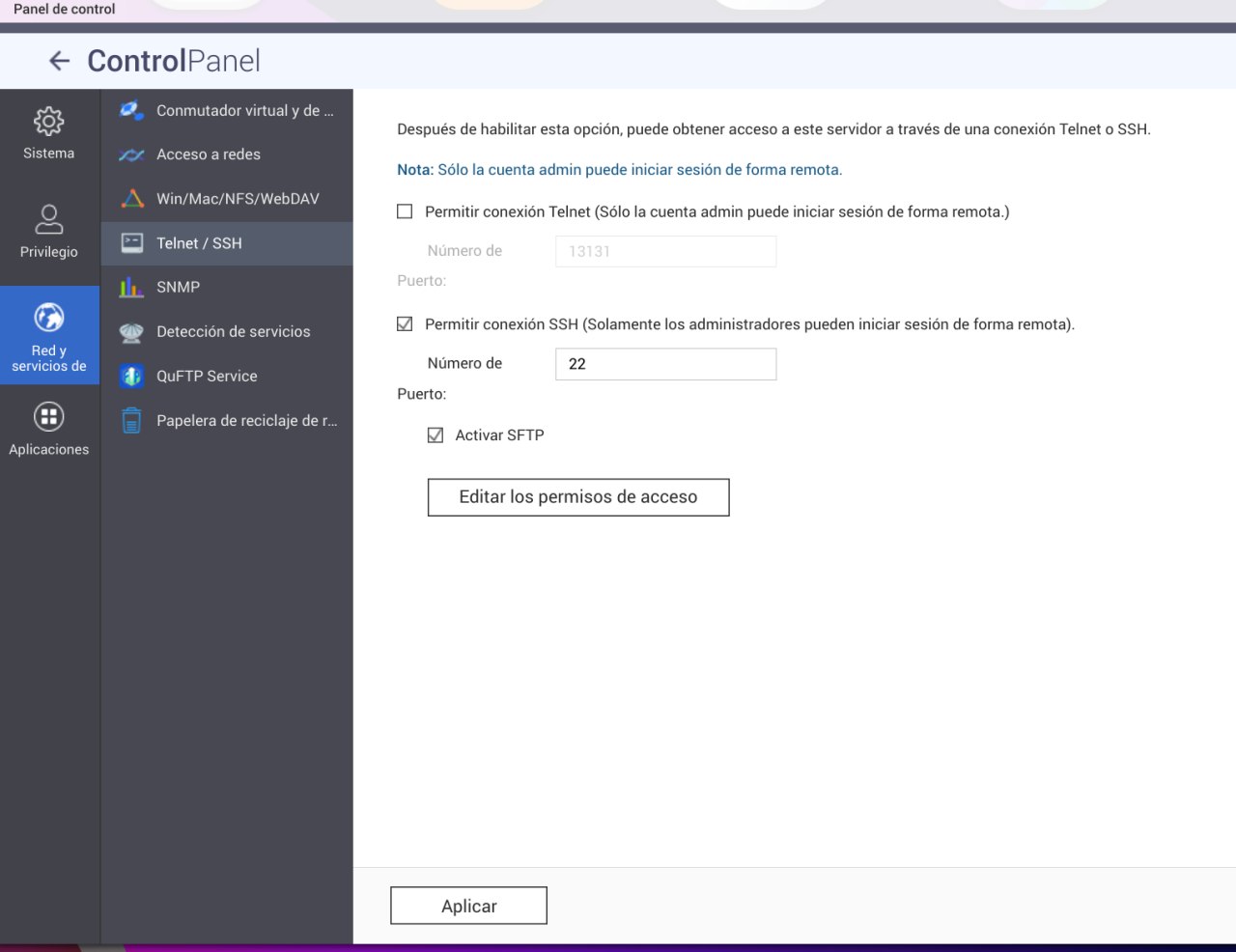

1: Accedemos al Panel de Control de nuestro nas y activamos el SSH

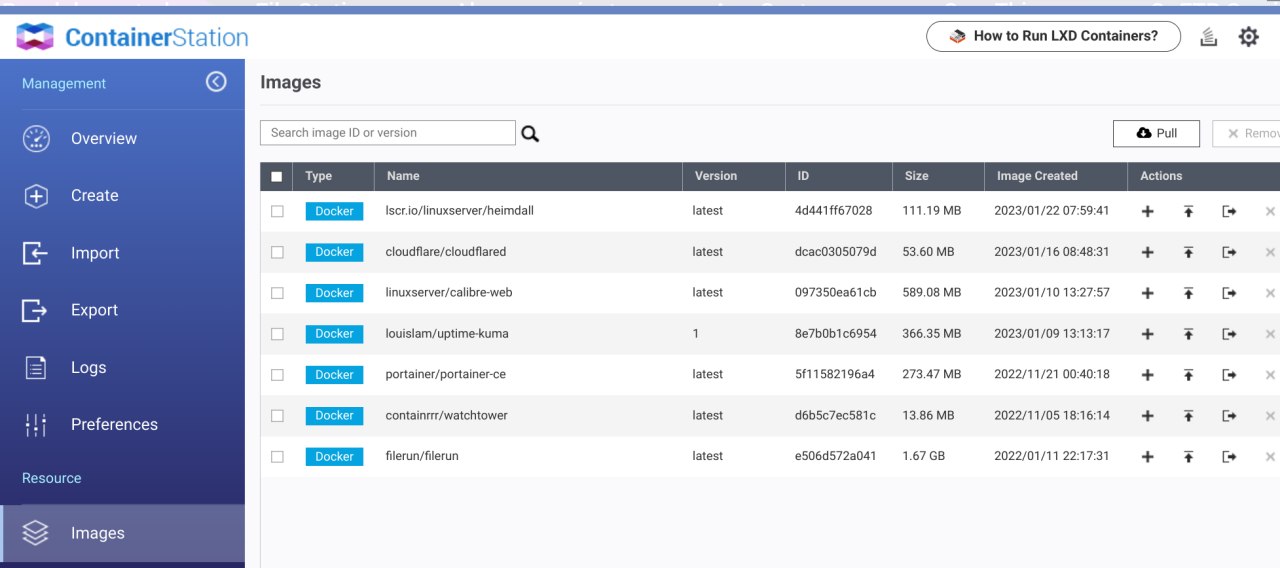

Para comprobar si Watchtower está funcionando bien lo tenemos muy fácil. En Container Station en el nas, en el apartado Images, veremos todas las imágenes de los contenedores que tengamos instalados en nuestro nas y junto a cada una de ellas veremos la fecha de su creación:
Una vez que hayan pasado unos dias o semanas después de haber instalado Watchtower al acceder a ese apartado de Container Station veremos que la fecha de creación de las imágenes habrán cambiado. El motivo será que habrá habido alguna actualización de alguno de los contenedores que tengamos y watchtower habrá descargado la nueva imagen y actualizado el contenedor, todo como he dicho al principio, sin alterar ni modificar ninguna configuración de los contenedores que tengamos.

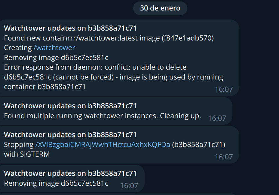

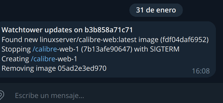

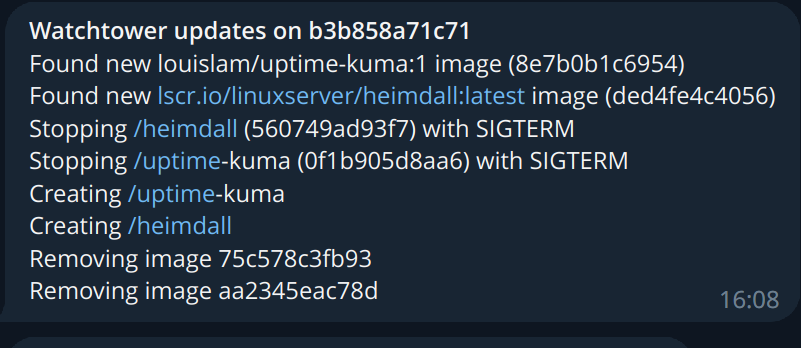

No, Watchtower descarga la nueva imagen, detiene el contenedor, lo actualiza creándolo nuevo con la nueva imagen descargada SIN MODIFICAR NI ALTERAR las configuraciones, lo pone en marcha y elimina la imagen antigua, todo el solito.
Incluso Watchtower se auto-actualiza a si mismo, le cuesta un poco más cosa lógica pero lo consigue hacer sin problemas:
Lo más importante, como digo, es que actualiza todos los contenedores que tengamos tanto actuales como posteriores a la instalación de Watchtower de forma totálmente automática y desatendida sin perder ni modificar ni alterar ninguna configuración que tengamos en esos contenedores.

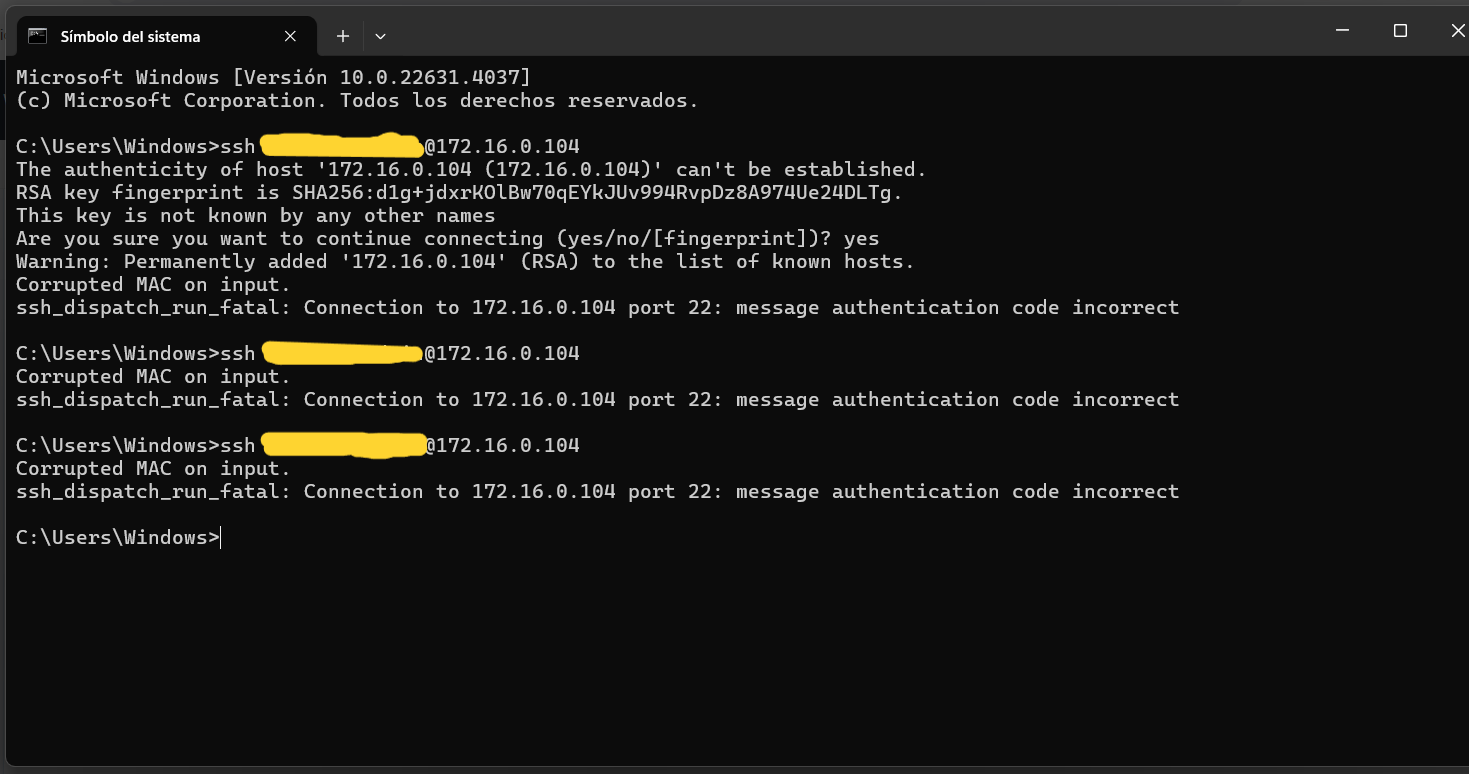

Hola yeraycito, he retomado el calibre-web después de tenerlo abandonado por un tiempo, lo he vuelto a instalar siguiendo tu post sobre el tema y me funciona perfectamente aunque tengo alguna pregunta que te haré en ese post.
He intentado instalar Watchtover siguiendo tus indicaciones y me ha surgido el problema que puedes ver en el pantallazo adjunto, te agradecería tu ayuda para intentar solucionarlo.
Gracias por anticipado,
