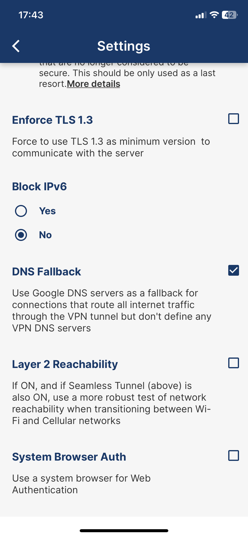

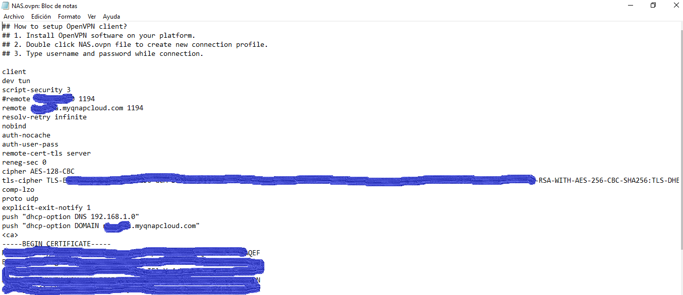

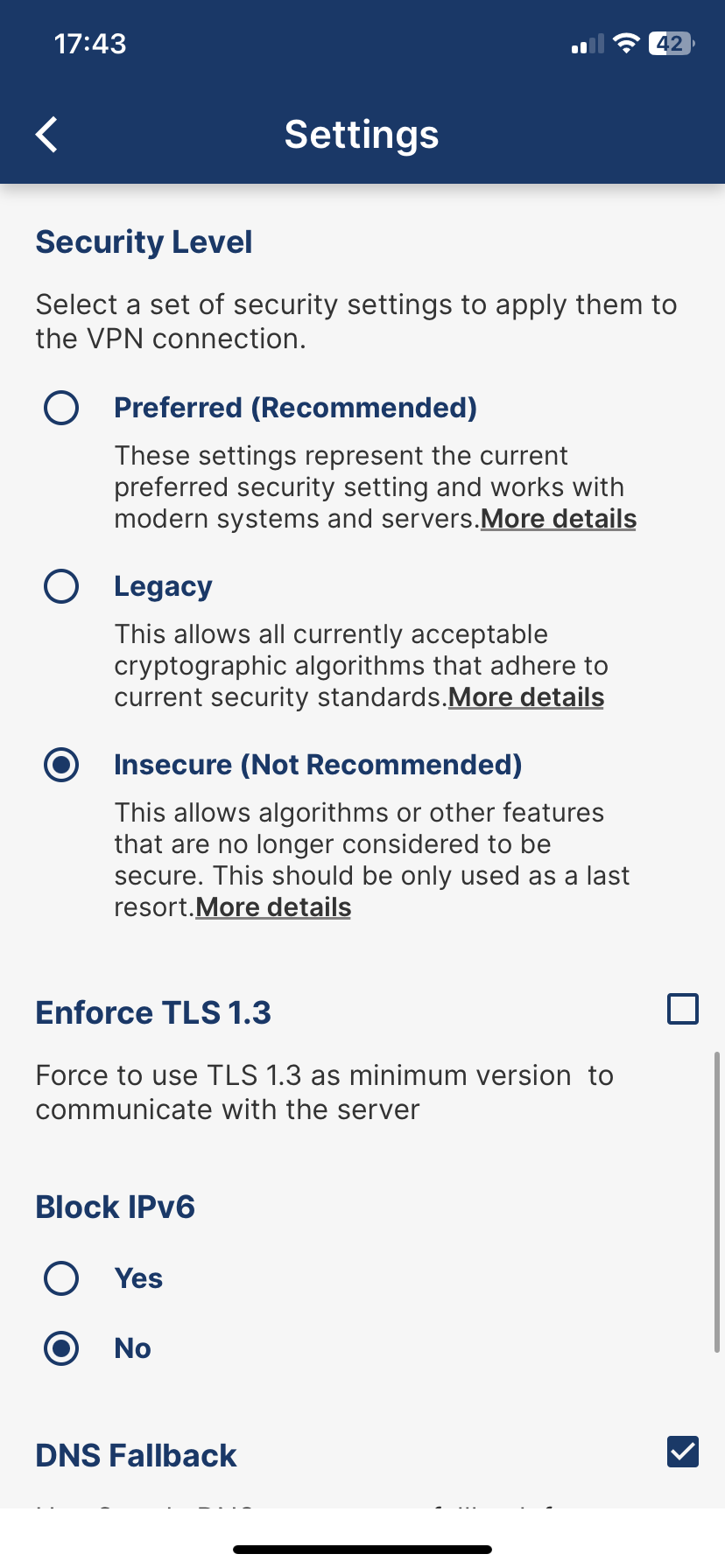

He realizado las modificaciones en la configuración del cliente y ni poniendolo en inseguro entro, te mando foto de la configuración del archivo, así como de las opciones que me da el cliente openvpn, anteriormente tenía marcado solo la opción de DNS Fallback.
Gracias de nuevo.
Edito: con otro iPhone que no está actualizada la app el archivo conecta, así que pinta a que es un problema con la nueva actualización del cliente openvpn (al menos en iPhone), y que no se trata de la configuración del archivo.

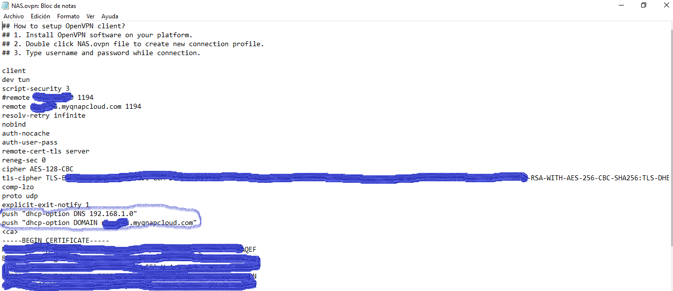

Hola de nuevo, despues de hacer varias pruebas, he quitado las ultimas lineas que te señalo en la foto con un círculo, y logro conectarlo con el teléfono pero solo en modo INSECURE, en realidad al quitar estas líneas el fallo que me da es solo que no reconoce el certificado, me sale el mensaje de error PEER CERTIFICATE VERIFICATION FAILURE.
En cuanto a lo que me indicabas de incluir, si que viene ya al final, es que no sale en la foto.
