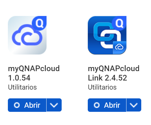

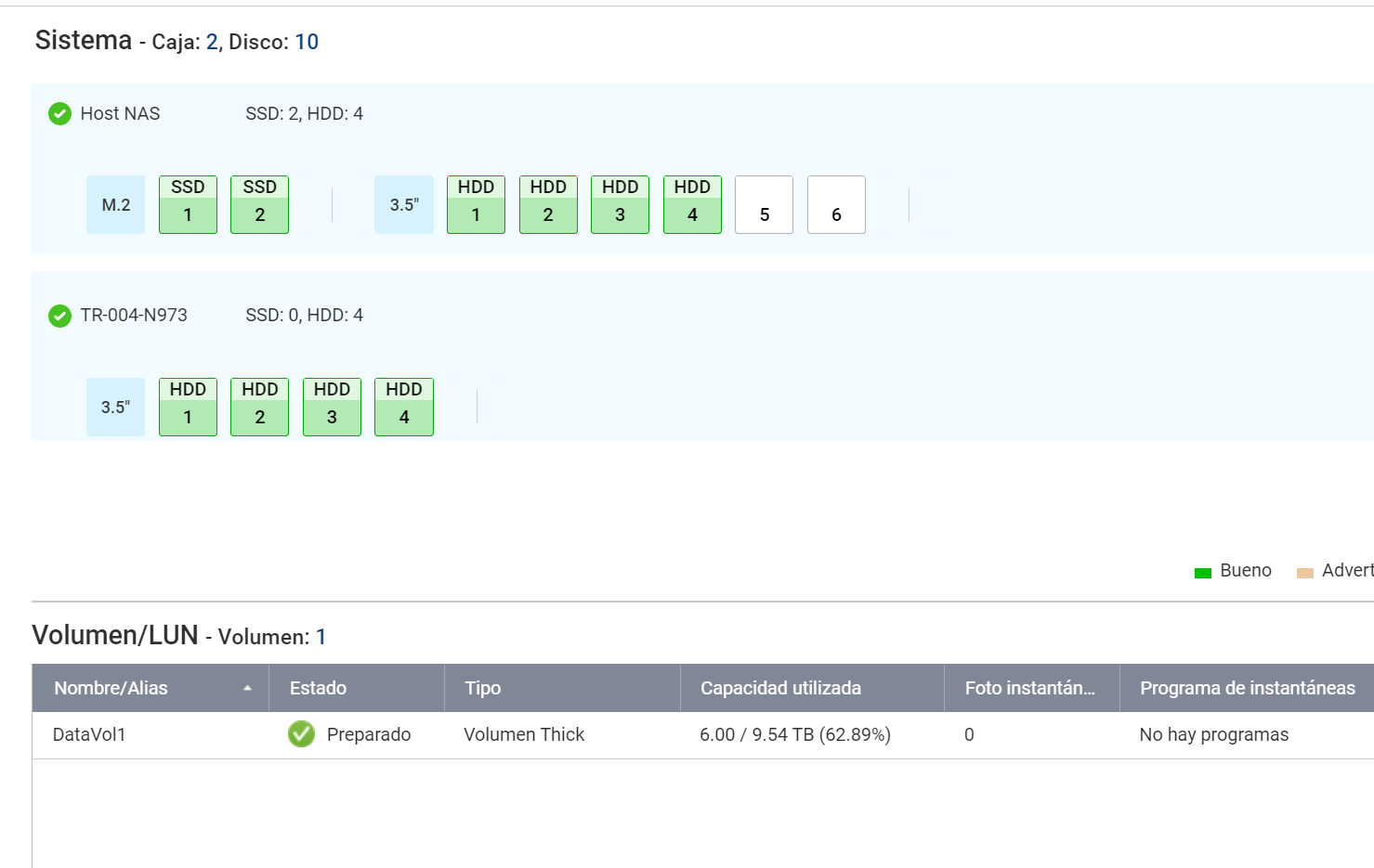

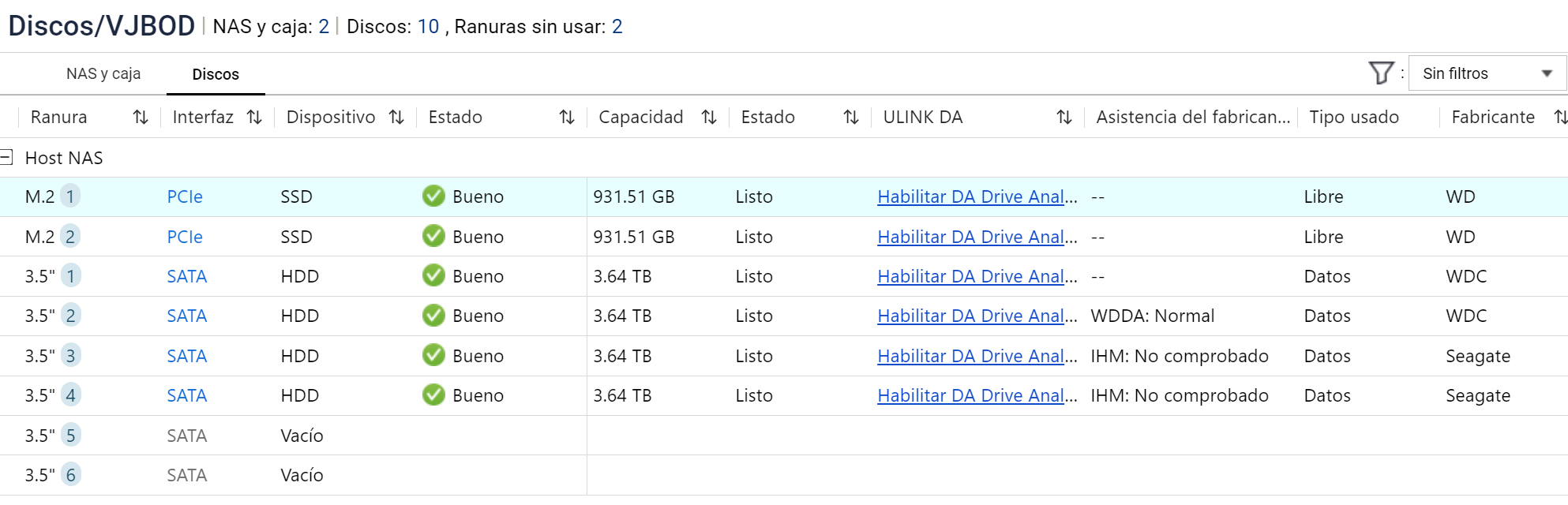

Hola, yo al final le monte los dos mvme de 1tb, instale el nuevo firware para igualarlo al ts431, y cambie los discos, todo ha ido perfecto, una maravilla comparado con el viejo para fotografia, lo que no me queda claro son los dos mvme no se si estan haciendo algo, no he creado raid ni nada con ellos, no se si podre hacer algo ahora, tambien me surge una duda con dos aplicaciones "myqnapcloud" y "myqnapcloud link" creo que son versiones distintas de lo mismo, no se si podria quitar la version inferior.
Os dejo unas capturas de los discos ya me direis que puedo hacer.

Que uses los nmve para tenern el “sistema” no implica que no instales cosas ahí. Eso si, instala sólo los qpkg que verdaderamente necesiten rapidez. La de la IA que comentas debería estar ahí.
Pero el uso de caché ya no es posible. Si se usa de caché, no sirve para hacer otras cosas.
Los SSD como caché tienen sentido en entornos multiusuario al mismo contenido, en uno doméstico es desperdiciar recursos.
