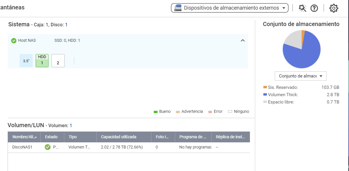

Cuando instalé el disco de 4 TB en mi TS-230 elegí la opción volumen thick y al comprobar el resultado vi que me había creado una zona llamada Espacio Libre de 0,7 TB, aparentemente ese espacio no se usa y me gustaría eliminarlo o usarlo.
Como voy a instalar un segundo disco de 8 TB a lo mejor se puede aprovechar este hecho para eliminar este espacio libre, ¿es posible hacerlo?, agradecería que me indiquéis como hacerlo y si interesa definir también el segundo disco como Thick, no estoy interesado en crear un Raid.
Puedes hacerlo directamente sin tener un segundo disco.
Pero si tienes activadas las instantáneas y tienes alguna, has de eliminarlas.
Una vez eliminadas, vas al administrador de almacenamiento e instantáneas, del menú de la izquierda despliegas almacenamiento, almacenamiento/instantaneas, seleccionas el conjunto de almacenamiento, lo despliegas y verás el volumen thick. Haz clic sobre el botón de administrar y luego al botón de acciones. Ahí hay una opción de cambiar tamaño del volumen que es la que buscas.
Si no usas instantáneas, puedes ocupar todo.

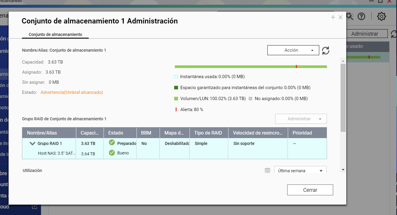

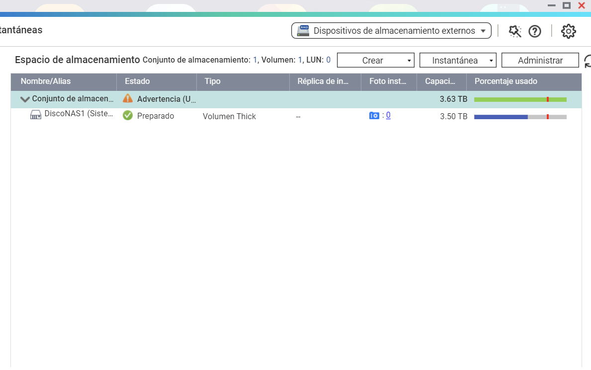

No se que me ha pasado, he aumentado la capacidad del disco y se me ha encendido un led rojo en el NAS.
Mirando en Almacenamiento he visto que hay una advertencia de umbral alcanzado tal como se puede ver en la segunda imagen, no he podido eliminarla ni hacer nada, ¿algún consejo?o
Si, es normal.
Para quitar ese aviso, selecciona el conjunto de almacenamiento y en sus propiedades desactiva el umbral del 80%. Ya que tu volumen thick siempre lo supera.
Verás que la marca roja de arriba desaparece.
