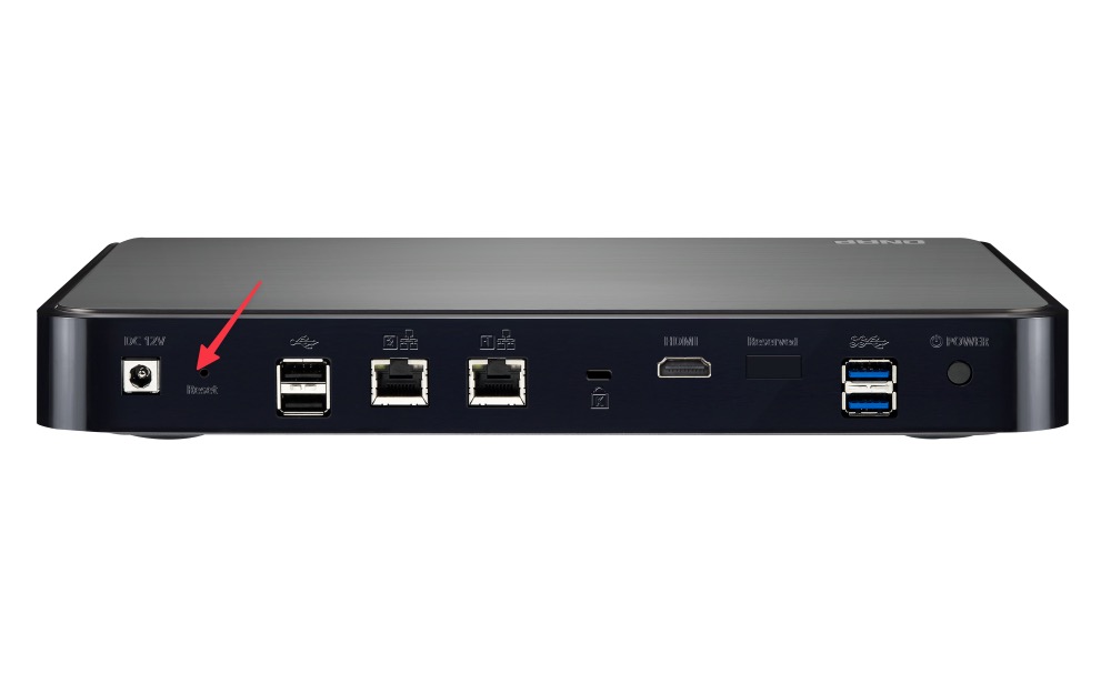

Prueba un Reset de 3 segundos.
Deberías poder volver a encontrarla con qfinder.

Tal como te han indicado, has de buscar por detrás y usar un clip
https://www.qnap.com/es-es/how-to/faq/ar...cer-mi-nas
Fíjate que en función de la duración de la pulsación, puedes borrar todo. Así que no pases de 3 segundos.
