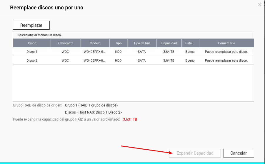

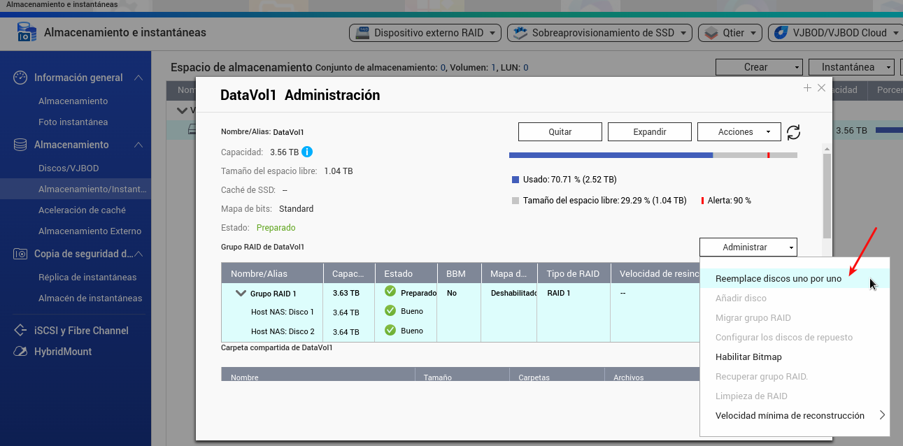

RE: Problema con la capacidad en RAID 5 extendido - adrolmar - 03-01-2023
¿Abriste caso a QNAP, a ver qué se puede hacer más?
Si no.. no te quedará otra que arremangarte y sumergirte en el maravilloso y oscuro mundo de la terminal Linux (por ejemplo usando el comando "mdadm")  Cool
Aunque no es exactamente lo mismo que tú necesitas, te puede ayudar parte de lo expuesto por Ganekogorta en el hilo siguiente, en lo referente a la ampliación del RAID.
https://www.qnapclub.es/showthread.php?tid=3145
Sobra decir que en caso de que trastees con los discos, tengas un backup reciente por si acaso  Exclamation
Edito: he estado buscando info en el foro forum.qnap.com y hay bastantes hilos, aunque algo antiguos. Seguramente valen para tu caso.
En ellos detallan bastante los pasos a realizar.
https://forum.qnap.com/viewtopic.php?t=12109&start=10
https://forum.qnap.com/viewtopic.php?f=25&t=9083
https://forum.qnap.com/viewtopic.php?t=119612
Sólo por asegurarnos, ¿has probado a expandir desde donde te muestro yo en las capturas? Aunque no hayas sustituido discos por otros de mayor tamaño, quizá te permita expandir el volumen.
Ya nos dices cómo queda la cosa.
RE: Problema con la capacidad en RAID 5 extendido - Blackmesa - 03-01-2023
(03-01-2023, 07:42 PM)adrolmar Wrote: ¿Abriste caso a QNAP, a ver qué se puede hacer más?
Buenas.
Nuevamente, muchas gracias por el soporte y la paciencia.
Echaré un vistazo a los links que adjuntas. En cuanto a lo de expandir el volumen simulando haber cambiado los discos, lamentablemente también lo había probado sin éxito.

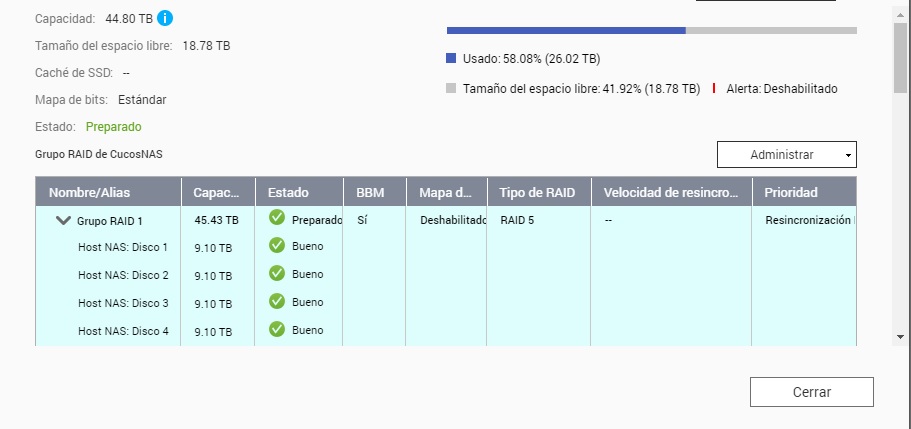

Confirmado, ha acabado la resincronización con el nuevo disco, y el volumen se ha expandido sin yo hacer absolutamente nada:
[img][Image: NAS2.jpg]
En fin, por lo menos ya puedo disfrutar de la capacidad completa.
