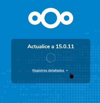

Nuevo QTS 4.4.1 - Ganekogorta - 21-09-2019
De momento he visto otra aplicación afectada Pydio.
Como estoy falto de tiempo libre he salido del paso actualizando NextCloud a la 14.0.14 partiendo de un qpkg que es una 13. Más adelante me pego con la 16
Lo que he hecho es lo siguiente:
-Backup de la carpeta de ownCloud. Estará en un ruta tipo /share/CACHEDEV1_DATA/.qpkg/NextCloud/nextcloud. La ruta puede ser otra con MD0_DATA o similares.
-elimino todo de nextcloud excepto los directorios config, data y el enlace simbólico de nextcloud.
-descargo de la web de nextcloud el fichero zip de instalación. Lo descomprimo en el pc y subo el contenido excepto la carpeta config.
- doy permisos de escritura a la carpeta apps
- inicio la app nextcloud desde el app center (pone 13 porque es la que se instaló).
- voy a la web de nextcloud y sale asistente de que va a actualizar a 14.0.14. Acepto, lo hace y ya funciona en QTS 4.4.1
Compruebo que se hacen los mismos pasos para actualizar de la 14 a la 15. El archivo usado es el del enlace. No soy partidario de hacer saltos grandes de versiones ya que puede ocurrir que una de ellas altera la BBDD y la versión a instalar puede que necesita partir de la versión mayor anterior.
Vuelvo a editar para informar que de la versión 15 a la 16, los pasos a seguir son los mismos. Ya estoy trabajando con la 16.0.4
