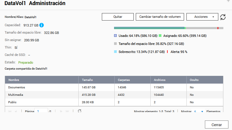

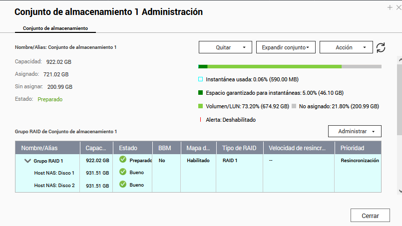

Muchas gracias por vuestras respuestas y por ayudarme con el problema!.
Lo había pensado también, las borré y ahora solo quedan dos instantáneas, pero el problema sigue igual. En las capturas podéis verlo.
Una cosa que me llama la atención es que el espacio asignado está muy cerca del ocupado en el disco, 586 vs 599. ¿Puede tener algo que ver? Lo que pasa es que no sé cómo incrementar la cantidad de espacio asignado en el volumen thin.
