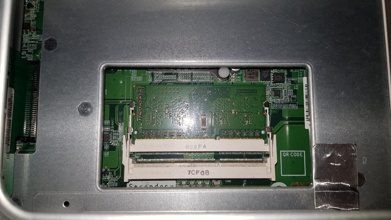

Hola a todos,
Rescato este hilo ya que creo que va bastante "al hilo" con mi duda Big Grin .
Yo tengo un TS-251B - 2G y antes de comprar me he atrevido a desmontar la caja y a buscar la memoria concreta que tiene mi nas. Al final creo que he desmontado mas de la cuenta, ya que como no podía seguir, he encontrado un manual de usuario y ahí explicaba como llegar a las memorias RAM. Total, que veo la memoria pero me da mucho reparo sacarla y solo veo la parte trasera.

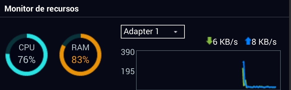

Resumiendo, que me vendría bien una ayudita, para darle un poco de respiro a mi equipo (adjunto imagen).
Teniendo en cuenta los gráficos que adjunto (RAM al 83%), me planteo 2 opciones:
- Comprar otro módulo de 2 gb y así tener 4gb en total (así me evitaría sacar la memoria actual).
- Comprar 2 módulos de 4gb y olvidarme de problemas de RAM para siempre Big Grin .
He visto en comentarios anteriores estas memorias y me gustaría saber si valdrían para mi caso. Por el precio que tienen no me importa irme a los 8gb, siempre que valgan y lo veais necesario.
https://www.amazon.es/dp/B00CQ35GYE/?col..._lig_dp_it
Que recomendaríais?? El uso que le doy es prácticamente hacerlo de servidor de datos aunque en un futuro quisiera usarlo para multimedia - plex.
Mil gracias por vuestro tiempo.
#19
Por más que pongas mas ram siempre te quedas corto, pasa lo mismo con la capacidad de los discos
Bueno ahora en serio, yo soy partidario de colocar los dos módulos idénticos. Así que yo los compraría de 2x4GB y te aseguras que va a funcionar lo más holgada posible.
