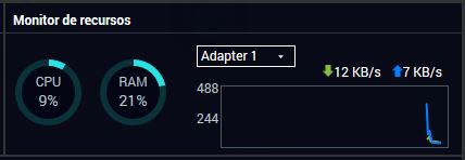

El caso es que ayer cuando saqué la original vi la diferencia entre las 2 y os la puse, pero ya que tenía todo desmontado me la he jugado y montado las nuevas. Conclusión, que con 2GB tenía la RAM al 83% y ahora me detecta los 8GB (ya he visto donde me decías que los ha detectado) y el gráfico está al 21%.
No se si con las nuevas (1866 cl11) irán mejor o peor que con la que tenía (1866 (13)), pero supuse que al ser las 2 iguales mucha diferencia no debería haber.
