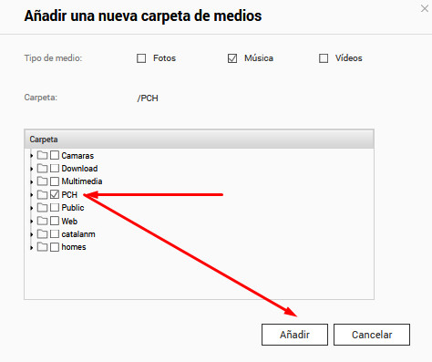

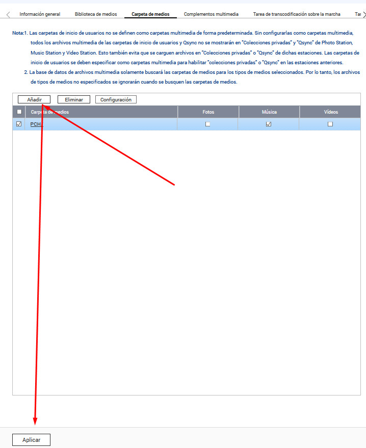

Lo que hago: Panel de control > Servidores de aplicaciones > Carpeta de medios > "Añadir". Selecciono la carpeta a añadir, pongo añadir nuevamente, luego aplicar... aparece que está trabajando, me dice 'ok' PERO desaparece de la lista (la lista queda vacía).

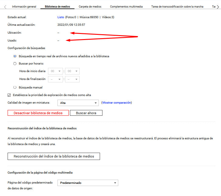

Pincho #Biblioteca de medios". Arriba aparece que tengo Música y un número grande (debe ser correcto), luego en ubicación "-" (un guión), en usado "-" (otro guión).
La búsqueda la tengo en tiempo real. Pincho "Buscar ahora"... se mueve un poco en señal de trabajando y donde estaban los guiones, siguen estando. Como no ocurre nada, pincho "Reconstrucción del índice...", nada... "Buscar ahora" otra vez, nada.

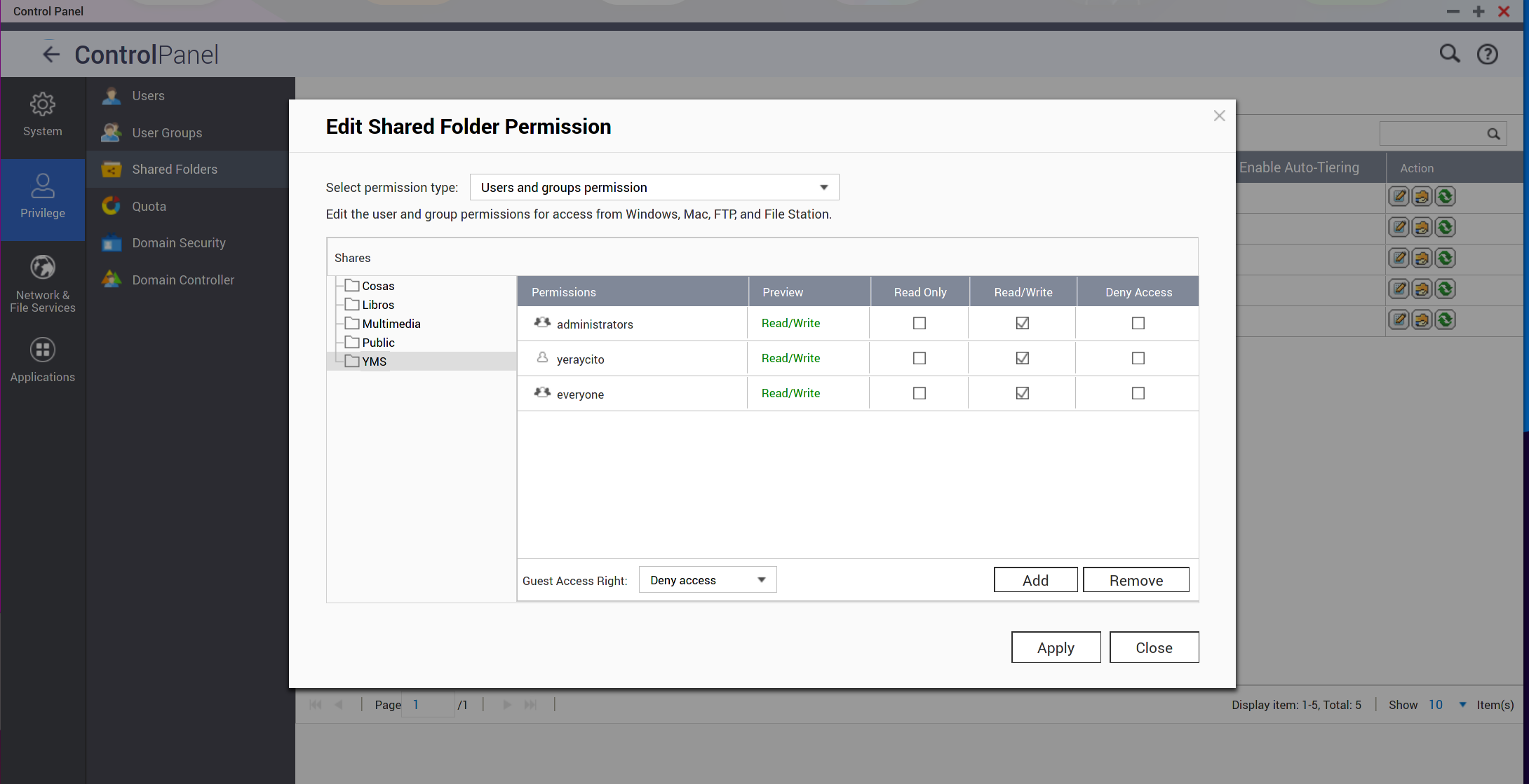

Hola, para poder utilizar Music Station tienes que tener instalado en el nas Multimedia Console. Tienes que hacer lo siguiente:
Para el ejemplo vamos a suponer que en el nas hay una carpeta que contiene música que se llama YMS:

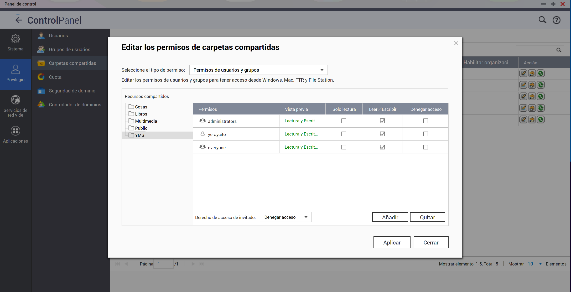

1 - Abres Panel de Control - carpetas compartidas y en la carpeta YMS le damos a editar los permisos de esa carpeta.
2 - Ahora le das permiso de lectura y escritura al usuario everyone. Te tiene que quedar cómo en la siguiente imagen:

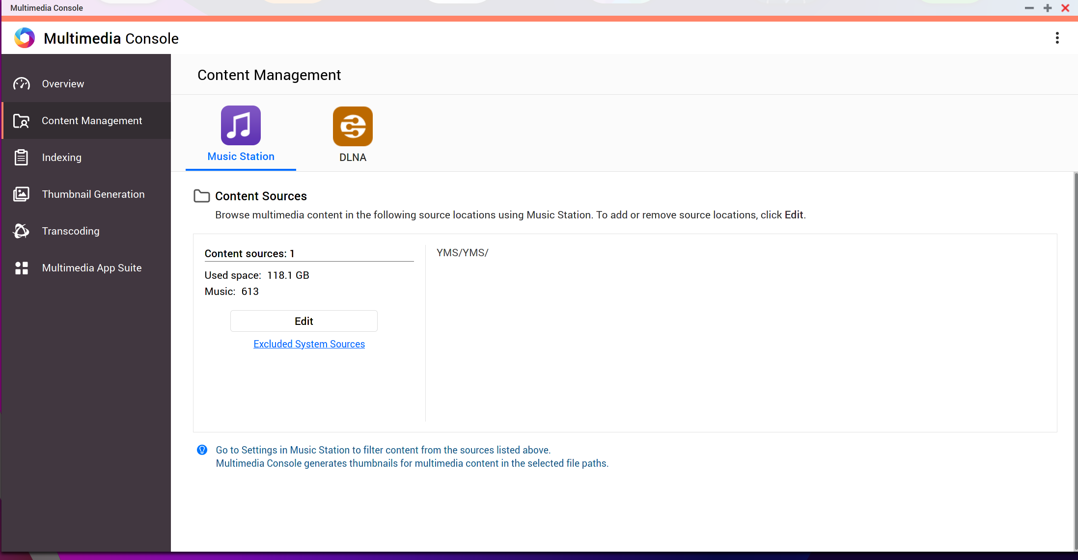

3 - Abres Multimedia Console y en el apartado Contenido le indicas la ubicación de esa carpeta de música YMS dándole al botón Edit
4 - Abres Music Station y te encontrarás con tu música.
5 - FIN

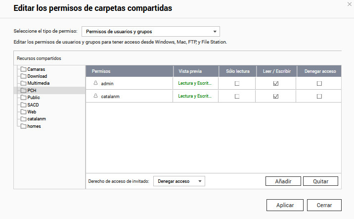

1. Me quedó así: (Img 1)

Luego que hago Img 3 -> y hago 'Aplicar' en Img 2, se mueve un poco el Hdd y desaparece la carpeta PCH de Img 2.
Al esar en Img 4 qeda todo como está marcado con las flechas rojas, de ahí he probado muchas combinaciones en Img 4:
a) "Buscar ahora" (se mueve el disco, los 2 guiones de las flechas) y todo queda igual.
b) "Reconstrucción del índice...", lo mismo de a)
Nota: si te fijas en Img 4 (arriba)... al lado de Música aparece 69350.  La Music Station (QMusic, Media Streaming, Plex) todo funcionaba y un día... dejó de funcionar, así sin más.

1 - En la primera imagen que has puesto en tu último comentario en este post, la de las carpetas compartidas, ¿dónde está el usuario everyone con permisos de lectura y escritura en tu carpeta de música? Como usuarios aparecen sólamente admin y catalanm. Te respondí que tenías que añadirlo, si no lo haces NO te va a funcionar. En esa imagen que has puesto, la primera, la editar permisos en las carpetas compartidas, en este caso, tu carpeta PCH, le das al botón Añadir y añades al usuario everyone con permisos de lectura y escritura tal cómo se ve en la primera imagen que te he puesto en mi respuesta anterior.
2 - ¿He comentado yo algo que haya que hacer en la Biblioteca de Medios o en la Carpeta de Medios en mi respuesta? Si la lees bien verás que no te he dicho nada de eso. Una vez hecho el punto 1, lo de los permisos del usuario everyone, sólamente tienes que abrir Multimedia Console e indicarle cual es tu carpeta de música. NADA MAS.
OLVIDATE de la Biblioteca de Medios y la Carpeta de Medios.
Verás que haciéndolo TAL COMO TE DIGO al abrir Music Station a continuación de lo anterior encontrarás tu música.

1. Mi interfaz no es idéntica a la tuya, pero intento buscar lo más parecido. Al realizar la instrucción #2 tuya, no me aparece el usuario everyone -idioma- el único que no tenía agregado era invitado (no tengo más), lo agregué con los permisos correspondientes [Img1].
[url=[Imagen: JnxIKyo.jpg]]Img1[/url]
2. El problema me aparece al ir a tu instrucción #3, ya que ahí me aparece 'Music Station', etc. pero no puedo pincharlo para escoger 'Content Sources', por eso me pasee por la 'Carpeta de medios' y 'Biblioteca de medios' [Img2].
[url=[Imagen: skAPfdF.jpg]]Img2[/url]

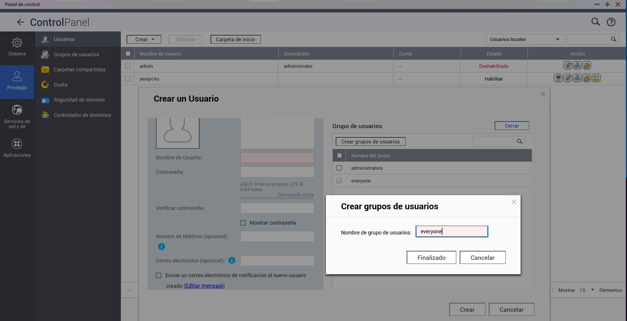

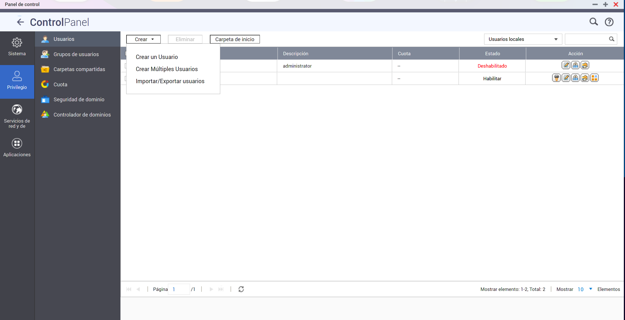

En el caso de que, cómo dices, el usuario everyone no te aparezca en tu nas tienes que hacer lo siguiente:
1 - Abres Panel de Control - Privilegio - Usuarios - Crear un Usuario
2 - Verás que en la parte superior derecha pone Grupo de Usuarios y al lado un botón que pone Editar, le das ahí:
3 - Ahora verás que te aparece la opción de crear un nuevo grupo de usuarios. Creas uno con el nombre everyone:
4 - Ahora ya puedes hacer lo que te dije antes, te vas a los permisos de la carpeta compartida que tiene tu música y le añades el usuario everyone

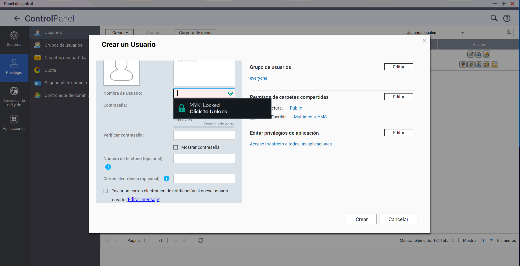

yeraycito, creé al usuario 'everyone'.
[url=[Imagen: JdXHemt.jpg]]IMG1[/url]

Apliqué el sistema de la "Carpeta de medios" y el resultado final es el mismo.
[url=[Imagen: VFrK3LS.jpg]]IMG3[/url]
